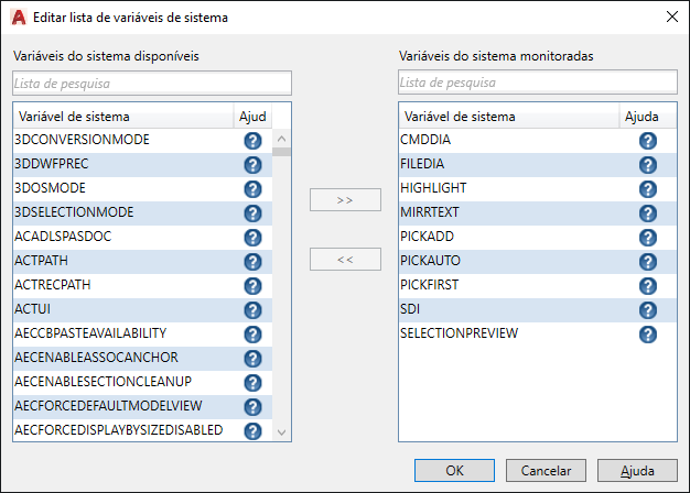

Gerencia a lista de variáveis de sistema monitoradas.
MONITORVARSISTEMA (comando): Editar lista
É possível selecionar ou procurar por uma variável de sistema para ser adicionada ou removida da lista de variáveis de sistema monitoradas.
Nota: As variáveis de sistema somente leitura são excluídas na lista.
As seguintes opções são exibidas.
- Variáveis de sistema disponíveis
- Exibe uma lista de todas as variáveis de sistema que podem ser monitoradas. Insira uma sequência na caixa de pesquisa para localizar rapidamente uma variável de sistema.
- Variáveis de sistema monitoradas
- Exibe uma lista de todas as variáveis de sistema que estão sendo monitoradas. Insira uma sequência na caixa de pesquisa para localizar rapidamente uma variável de sistema.
