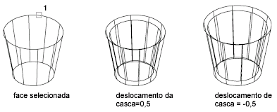

Criação de parede em sólidos 3D
Converta um sólido 3D em uma parede oca ou em uma parede.
Quando você converte um objeto sólido em uma parede, novas faces são criadas ao deslocar as faces existentes dentro ou fora de suas posições originais.
Faces tangenciais contínuas são tratadas como uma face única quando são deslocadas.
