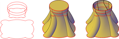

- Perfis de seção transversal. Selecione uma série de perfis de seção transversal para definir a forma do novo objeto 3D.
objetos elevados com diferentes configurações de corte transversal

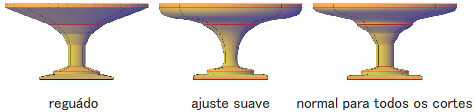

Quando você cria um objeto elevado, poderá ajustar sua forma ao especificar como o perfil passa através dos cortes transversais (por exemplo, uma curva afiada ou suave). Também é possível modificar estas configurações mais tarde na paleta Propriedades.

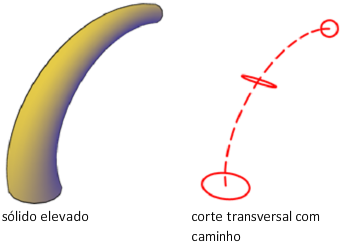

- Caminhos. Especifique um caminho para a operação de elevação para obter um melhor controle sobre a forma do objeto elevado. Para obter melhores resultados, inicie a curva do caminho inicie no plano da primeira seção transversal e termine no plano da última seção transversal.

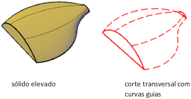

- Curvas de guia. Especifique curvas de guia para coincidir com pontos em uma seção transversal correspondente. Este método previne resultados indesejados, como rugas no objeto 3D resultante.
Cada curva guia precisa atender os seguintes critérios:
- Intersecção com cada seção transversal
- Inicia na primeira seção transversal
- Termina na última seção transversal
