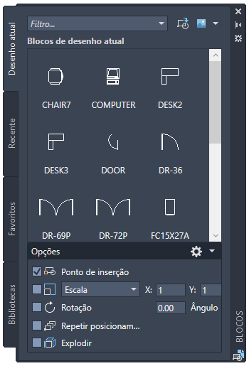

Na parte superior da paleta Blocos, os seguintes controles de exibição e acesso
Filtro
Aceita critérios que usam caracteres curinga para filtrar os blocos disponíveis por nome. Os caracteres curinga válidos são ? para um único caractere e *para vários caracteres. Por exemplo, 4??A* exibe blocos nomeados 40xA123 e 4x8AC. A lista suspensa exibe sequências de caracteres curinga anteriormente usadas.

Guias
É possível inserir um bloco nessas guias arrastando e soltando-o, clicando e colocando-o ou clicando com o botão direito do mouse e escolhendo uma opção na lista.
Área de visualização prévia
Exibe uma visualização ou uma lista de blocos disponíveis com base na guia atual. Um ícone de raio no canto inferior direito da visualização prévia indica que o bloco é dinâmico. Este ícone indica que o bloco é anotativo.
Nota: O pequeno atraso na geração da visualização em miniatura dos blocos não afeta a inserção do bloco.
Guia Desenho atual
Exibe visualizações ou uma lista de definições de bloco disponíveis no desenho atual.

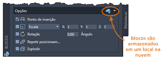

Configurações de sincronização de blocos
Exibe a caixa de diálogo Configurações de sincronização de blocos. Use essa caixa de diálogo para definir o caminho das bibliotecas dos blocos recentes e favoritos e controlar a permissão sobre o uso do nome de usuário do armazenamento na nuvem.
Nota: O botão Configurações de sincronização de blocos na parte inferior da Paleta de blocos é dinâmico e muda dependendo da localização atual dos blocos recentes e favoritos.
Opções
A localização e a orientação do bloco inserido dependem da localização e da orientação do UCS.
Nota: Essas opções só são aplicadas quando você clica e coloca os blocos, não quando você os arrasta e solta.
Insertion Point
Especifica o ponto de inserção do bloco. Quando a opção está marcada, você especifica um ponto de inserção ao inserir o bloco, usando o dispositivo apontador ou inserindo manualmente as coordenadas. Quando a opção está desmarcada, as coordenadas anteriormente especificadas são usadas.
Nota: Para localizar o bloco nas coordenadas anteriormente especificadas com essa opção, é preciso clicar duas vezes no bloco da paleta.
Escala
Especifica a escala do bloco inserido. Quando a opção está marcada, você especifica os fatores de escala nas direções X, Y e Z. Se você inserir um valor negativo para os fatores de escala X, Y e Z, o bloco será inserido como uma imagem espelho em torno desse eixo. Quando a opção está desmarcada, as escalas anteriormente especificadas são usadas.
Uniform Scale
Especifica um único valor de escala para as coordenadas X, Y e Z.
Rotação
Especifica o ângulo de rotação para o bloco inserido no UCS atual. Quando a opção está marcada, você especifica o ângulo de rotação do bloco usando o dispositivo apontador ou inserindo um ângulo. Quando a opção está desmarcada, o ângulo de rotação especificado anteriormente é usado.
Repetir colocação
Controla se a inserção do bloco é repetida automaticamente. Quando a opção está marcada, será solicitado automaticamente que você informe pontos de inserção adicionais até que você pressione Esc para cancelar o comando. Quando a opção está desmarcada, o bloco especificado é inserido uma vez.
Explodir
Controla se o bloco é explodido automaticamente em objetos de componente quando inserido. Como uma indicação de que o bloco será explodido na inserção, a visualização do bloco no cursor é suprimida automaticamente.
Quando marcados, os objetos de componente no bloco são desassociados e revertidos para suas propriedades originais. Os objetos que usam a cor PORBLOCO são brancos. Os objetos com tipo de linha PORBLOCO usam o tipo de linha CONTÍNUO.
Quando essa opção está desmarcada, o bloco especificado é inserido sem ser explodido.
