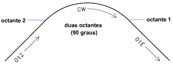

00A |
Arco oitante definido pelos próximos dois bytes |
Ele é chamado de arco oitante pois possui um ou mais oitantes de 45 graus, iniciando e terminando em um limite oitante. Os oitantes são numerados no sentido anti-horário a partir da posição de 3 horas, como mostrado na ilustração a seguir. ![]() A especificação de arco é 10,radius,(-)0SC O raio pode ser qualquer valor de 1 a 255. O segundo byte de especificação indica a direção do arco (sentido anti-horário se positivo e sentido horário, se negativo); seu oitante inicial ( s , um valor de 0 a 7) e o número de oitantes que ele possui ( c , um valor de 0 a 7, no qual 0 é igual a oito oitantes ou um círculo completo). Você pode utilizar parênteses para melhorar a leitura. Por exemplo, considere o seguinte fragmento de uma definição de forma: ...012,10,(1,-032),01E,... Esse código desenha um vetor de uma unidade para cima e à direita, um arco no sentido horário a partir do oitante 3 (com um raio de uma unidade para dois oitantes) e, em seguida, um vetor de uma unidade para baixo e à direita, como mostrado na ilustração a seguir. ![]() |

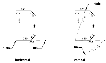

00E |
Processar próximo comando somente se houver texto vertical |
Quando esse código especial é encontrado em uma definição de caractere, o próximo código é processado ou ignorado, dependendo da orientação. Se a orientação for vertical, o próximo código é processado; se for horizontal, o próximo código é ignorado. Em texto horizontal, o ponto inicial para cada caractere é o final esquerdo da linha de base. Em texto vertical, o ponto inicial deve ser o centro superior do caractere. No final de cada caractere, um segmento pen-up é normalmente desenhado na posição do ponto inicial do próximo caractere. Para texto horizontal, ele está à direita; para texto vertical, ele está abaixo. O código especial 00E (14) é utilizado principalmente para ajustar as diferenças nos pontos inicial e final, permitindo a mesma definição de forma de caractere a ser usada horizontal e verticalmente. Por exemplo, a seguinte definição de um D maiúsculo poderia ser usada em texto horizontal ou vertical. *68,22,ucd 2,14,8,(-2, 6),1,030,012,044,016,038,2,010,1,06C,2,050, 14,8,(-4,-3),0 ![]() |
