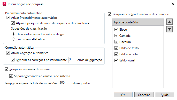

Configurar o Preenchimento automático
O Preenchimento automático permite que você localize com rapidez um comando, uma variável de sistema ou um objeto nomeado com base em uma lista de sugestões. Os itens mostrados na lista Sugestões de preenchimento automático podem ser filtrados inserindo uma ou mais letras no prompt de comando. Por padrão, as sugestões listadas contêm ou começam com as letras que você digita.

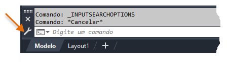

Na janela de comando, clique no botão Personalizar.
No menu, clique em Inserir opções de pesquisa.
Na caixa de diálogo Inserir opções de pesquisa, certifique-se de que as opções correspondem às configurações de pesquisa de entrada padrão usadas para preencher a lista Sugestões de preenchimento automático, conforme mostrado abaixo.
Clique em OK.

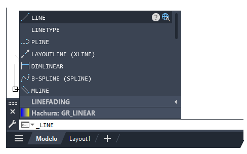

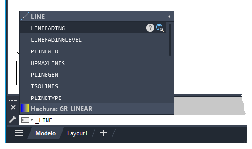

Use o Preenchimento automático para localizar um comando ou uma variável de sistema
À medida que você insere texto na janela de comando, a lista Sugestão de preenchimento automático é filtrada com base nessa sequência de letras.
Clique na janela de comando e digite linha, mas não pressione Enter.
Após um breve intervalo, a lista Sugestões de preenchimento automático é exibida e filtrada com base no texto inserido. Os comandos e os aliases de comandos que correspondem ao texto inserido são listados na parte superior, enquanto as variáveis de sistema são agrupadas na primeira seção que pode ser expandida. Os padrões de hachura e os objetos nomeados correspondentes são exibidos em outras seções recolhíveis nas variáveis de sistema.
Clique no item PLINHA para iniciar o comando PLINHA.
Pressione ESC para cancelar o comando atual.
No prompt de comando, digite linha novamente.
Na lista Sugestões de preenchimento automático, clique no agrupamento Variáveis de sistema para expandi-lo.
Movimente o cursor sobre o item PLINETYPE.
Clique em Pesquisar no ícone de ajuda () para exibir informações sobre a variável de sistema PLINETYPE na janela Ajuda.
É possível também pressionar F1 quando um comando está ativo ou quando o ponteiro do mouse está sendo passado sobre um item na lista Sugestões de preenchimento automático.

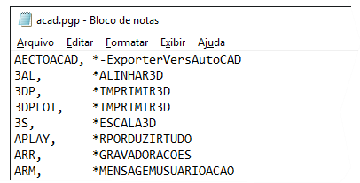

Dica: É possível usar aliases de comandos para reduzir o tempo necessário para iniciar um comando; em vez de mover o cursor do mouse pela interface do usuário para localizar um comando, o cursor do mouse pode permanecer na área de desenho e pronto para fornecer a entrada. Um alias de comando é um nome abreviado de um comando, frequentemente com uma ou duas letras. A lista Sugestões de preenchimento automático exibe aliases de comandos com o comando a ser iniciado entre parênteses. É possível visualizar ou imprimir uma lista completa de todos os aliases de comandos clicando na guia Gerenciar > painel Personalização > Editar alias > Editar alias.

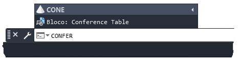

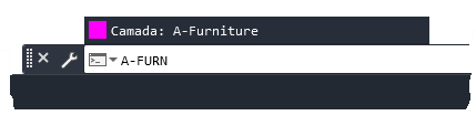

Use o Preenchimento automático para definir uma camada como atual e inserir um bloco
Por padrão, os objetos nomeados são listados na lista Sugestões de preenchimento automático. Se você conhecer o nome da camada que deseja definir como atual ou o bloco a ser inserido, será possível digitar o nome no prompt de comando. A digitação do nome de uma camada ou de um bloco comumente usado pode ser mais eficiente que percorrer a lista suspensa Camadas ou a Galeria de blocos na faixa de opções.
Abra um desenho que contenha algumas camadas e blocos.
Na janela de comando, insira o nome da camada para defini-la como atual.
O valor da variável de sistema CLAYER é alterado para o nome da camada inserida.
Na janela de comando, digite o nome do bloco a ser inserido.
O comando -INSERIR é iniciado e permite inserir o bloco.

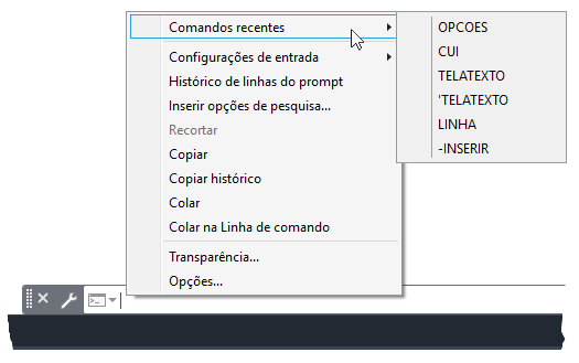

Usar um comando recente – Pressione as setas para cima ou para baixo para retroceder ou avançar por uma lista de comandos usados recentemente.
Como alternativa, é possível clicar com o botão direito do mouse na janela de comando e escolher um comando no submenu Comandos recentes.
Usar um valor recente – Enquanto um comando está ativo, pressione as setas para cima ou para baixo para retroceder ou avançar pelos valores recentes fornecidos nos mesmos prompts ou em prompts similares. À medida que você passa pelos valores das coordenadas, um glifo será exibido no desenho indicando o ponto da coordenada no desenho.
Como alternativa, é possível clicar com o botão direito do mouse na janela de desenho e escolher um valor no submenu Entrada recente.

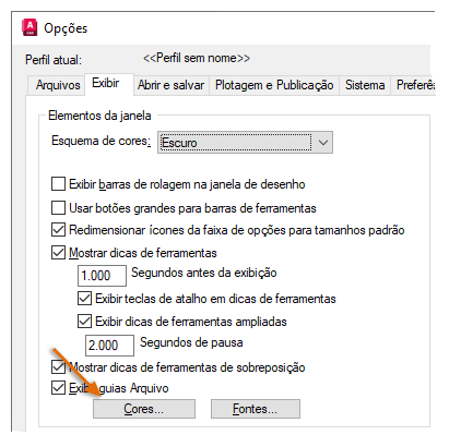

Será possível alterar a cor e a fonte usadas pela janela de comando se você achar que as cores e a fonte padrão são difíceis de ler.
Na janela de desenho, clique com o botão direito do mouse e escolha Opções.

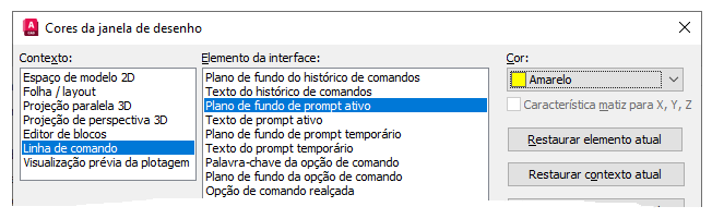

Na caixa de diálogo Opções, guia Visualização, em Elemento da janela, clique em Cores.
Na caixa de diálogo Cores da janela de desenho, em Contexto, escolha Linha de comando.
Na lista Elemento da interface, escolha o elemento das janelas Comando e Texto a ser alterado.
Histórico de comandos – Parte expandida das janelas Comando e Texto
Prompt ativo – Linha inferior nas janelas Comando e Texto
Prompt temporário – As mensagens de prompts anteriores que são exibidas sobre a janela Linha de comando quando ela está flutuando ou exibindo somente uma linha
Opção de comando – As palavras-chave listadas no prompt do comando ativo
A janela Texto pode ser exibida pressionando F2 enquanto a janela de comando está encaixada ou Ctrl+F2 quando a janela de comando está flutuando. A janela Texto permite ver o histórico de comandos do desenho atual.
Clique na lista suspensa Cor e escolha uma nova cor para o elemento selecionado.
Repita as etapas 4 e 5 para cada elemento a ser alterado.
Clique em Aplicar e fechar para salvar as alterações.
Nota: Use os botões Restaurar para redefinir as cores do elemento ou contexto selecionado ou todos os elementos em todos os contextos.

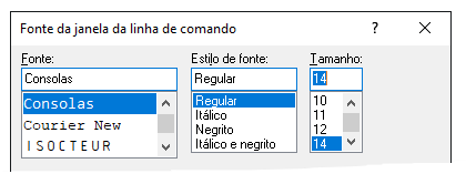

Clique em Fontes.
Na caixa de diálogo Fonte da janela da linha de comando, altere a fonte, o estilo de fonte e as opções de tamanho do texto exibido nas janelas Comando e Texto.
Clique em OK para salvar todas as alterações e sair da caixa de diálogo Opções.

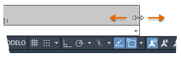

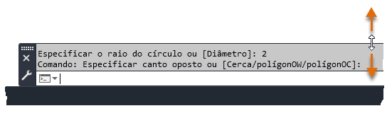

Alterar a altura da janela de comando – Mova o cursor para a borda superior da janela de comando e arraste a borda para cima ou para baixo para aumentar ou diminuir o número de linhas exibidas.
Alterar a largura da janela de comando quando flutuante – Mova o cursor para a borda direita da janela de comando e arraste a borda para a direita ou para a esquerda para aumentar ou diminuir a largura da janela de comando.

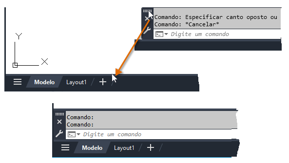

Encaixar a janela de comando – Clique e mantenha pressionado o botão do mouse sobre a alça na borda esquerda da janela de comando e arraste a janela para uma nova localização na borda superior ou inferior da janela de desenho. Solte o botão do mouse quando a janela de comando chegar no ponto desejado.
