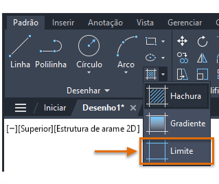

Na guia Início, painel Desenhar, clique em Limite ou insira o comando LIMITE.

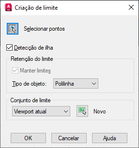

A caixa de diálogo Criação do limite exibe com várias opções. As configurações padrão são a melhor opção na maioria dos casos. Certifique-se de que o tipo de objeto esteja definido como Polilinha.
Clique em OK e, em seguida, clique nas áreas internas nos pontos 1 e 2.

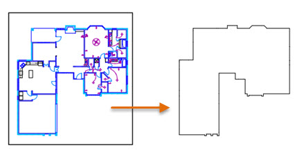

Em seguida, vamos usar uma técnica para criar uma polilinha fechada em torno de um conjunto de objetos. Por exemplo, a planta de fundação para essa residência foi gerada simplesmente ao criar um retângulo em torno da planta de piso, usando o comando Boundary e excluindo qualquer geometria não necessária.

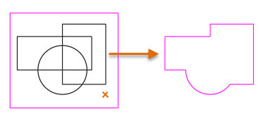

Crie um retângulo grande em torno de todos os objetos.
Usando o comando Boundary novamente, clique no retângulo próximo a uma aresta. Em seguida, veja a polilinha resultante claramente, mova a polilinha conforme mostrado.

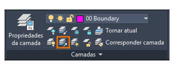

Na faixa de opções, clique na ferramenta Isolar na guia Início, painel Camadas. Como alternativa, digite ISOLARCAMADAS na janela de comando.

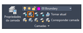

Clique na ferramenta Cancelar isolamento, que fica bem abaixo da ferramenta Isolar. Como alternativa, digite AGRUPARCAMADA.
