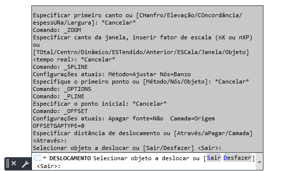

A janela de comandos é onde você inicia comandos e responde aos prompts ao inserir valores. Ele também fornece um histórico de atividades e orientações anteriores sobre o que fazer a seguir.
No exemplo a seguir, o histórico de prompt temporário é exibido acima de uma janela de comando desencaixada.
