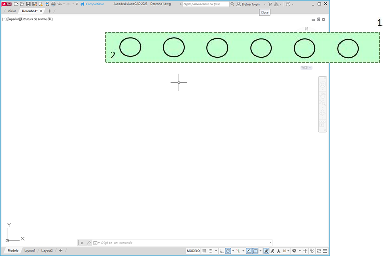

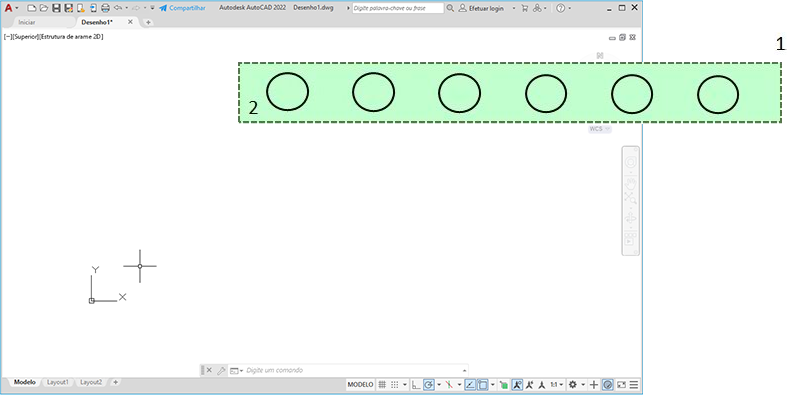

Com SELECTIONOFFSCREEN definida como ativada, os objetos que estão fora da tela (o ponto 1, no gráfico, está fora da tela de visualização principal) agora podem participar da seleção.
			  Valor  |
			  Descrição  |
			  0  |
			  A seleção fora da tela está desativada  |
			  1  |
			  A seleção fora da tela está ativada somente com as limitações de suporte de entrada do mouse. Além disso, o zoom/pan encontrará algumas limitações durante a seleção.  |
			  2  |
			  Seleção fora da tela ativada sem limitação Nota: Ao definir SELECTIONOFFSCREEN como 2, pode existir a possibilidade de que os resultados da seleção estejam incorretos. Isso destina-se somente a fins experimentais.
