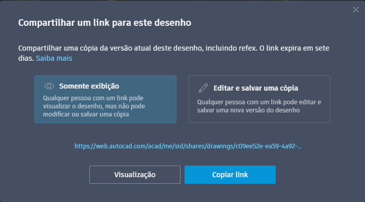

COMPARTILHAR (comando)
Compartilha um link para uma cópia do desenho atual para visualizar ou editar no aplicativo Web do AutoCAD. A cópia do desenho inclui todas as referências externas e imagens.
Pesquisa
Qualquer pessoa com o link pode acessar o desenho no aplicativo Web do AutoCAD. O link expira sete dias após ser criado. É possível escolher entre dois níveis de permissão para os destinatários: Somente visualização e Editar e salvar uma cópia.
