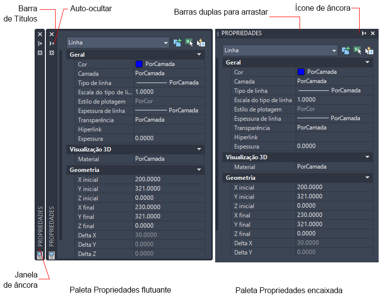

 Janelas como a faixa de opções, a paleta Propriedades, paletas de ferramentas e a janela de comando DesignCenter podem ser encaixadas, ancoradas ou flutuantes. As configurações para estas e outras opções são, com frequência, alteradas com um menu de atalho, disponível ao clicar com o botão direito do mouse na barra de títulos da paleta ou janela.
-  Redimensionar. Arraste a borda de uma janela para alterar seu tamanho. Se a janela tiver painéis, arraste a barra entre os painéis para redimensioná-los.
-  Permitir encaixe. Selecione esta opção se desejar encaixar ou ancorar uma janela estacionável. Uma janela encaixável adere a um lado da janela do aplicativo, causando o redimensionamento da área do desenho.
-  Âncora. Anexe ou ancore uma janela ou paleta encaixável no lado esquerdo ou direito da área do desenho. Uma janela ancorada abre e fecha quando o cursor é movido sobre a mesma. Quando uma janela ancorada é aberta, seu conteúdo se sobrepõe à área de desenho. Uma janela ancorada não pode ser definida para permanecer aberta. A opção Permitir encaixe precisa ser selecionada antes de se ancorar uma janela.
-  Ocultar automático. Uma janela flutuante abre e fecha quando o cursor é movido sobre a mesma. Quando esta opção for desmarcada, toda a janela permanecerá  aberta continuamente. Janelas desencaixadas com auto-ocultar são exibidas como uma barra dentro da área de desenho.
-  Transparência. Define a transparência da janela, passando o mouse sobre ela. A janela se torna transparente para não obscurecer os objetos sob a mesma. A janela se torna mais opaca quando o cursor está sobre ela. Esta opção não está disponível para todas as janelas.

Como o janelas e paletas, uma barra de ferramentas pode ser encaixada ou flutuante. Uma barra de ferramentas encaixada é anexada a uma extremidade da área de desenho. É possível
- Desencaixe uma barra de ferramentas ao clicar duas vezes nas barras duplas.
- Mova ou encaixe uma barra de ferramentas arrastando-a para um novo local.
- Redimensione uma barra de ferramentas flutuante arrastando uma borda.
