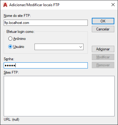

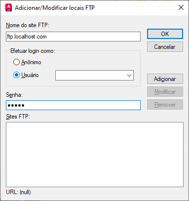

Para acessar a caixa de diálogo Adicionar/Modificar locais FTP, em uma caixa de diálogo padrão de seleção de arquivo, selecione Ferramentas
 Adicionar/Modificar locais FTP.
As seguintes opções são exibidas.
Especifica o nome do site para o local FTP (por exemplo, ftp.autodesk.com).
Especifica se o logon ao site FTP deve ser efetuado de forma anônima ou com um nome de usuário específico.
Efetua logon no site FTP como usuário anônimo. Se o site FTP não permitir logons anônimos, selecione User e insira um nome de usuário válido.
Efetua logon no site FTP utilizando o nome de usuário especificado.
Especifica a senha a ser utilizada para efetuar logon no site FTP.
Adiciona um novo site FTP à lista de locais FTP disponíveis na caixa de diálogo padrão de seleção de arquivo.
Modifica o site FTP selecionado para utilizar o nome do site, a senha e o nome de logon especificados.
Remove o site FTP selecionado da lista de locais FTP disponíveis na caixa de diálogo padrão de seleção de arquivos.
Relaciona os sites FTP disponíveis na lista Places em todas as caixas de diálogo padrão de seleção de arquivos.
Exibe o URL para o site FTP selecionado.
