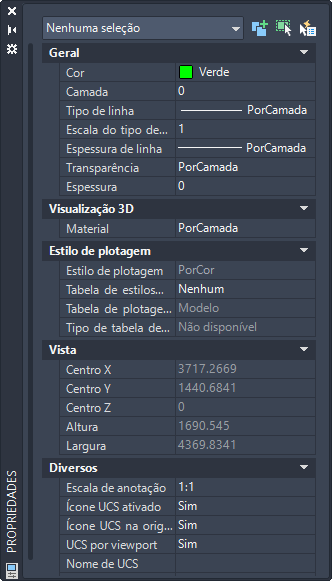

		Utilizar a paleta Propriedades
		 A paleta Propriedades fornece a lista mais completa de todas as configurações de propriedades.
- Se nenhum objeto estiver selecionado, você pode visualizar e alterar as propriedades atuais a serem utilizadas para todos os novos objetos.
- Se um único objeto estiver selecionado, você pode visualizar e alterar as propriedades daquele objeto.
- Se vários objetos estiverem selecionados, você pode visualizar e alterar suas propriedades comuns.

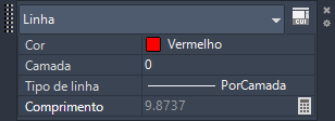

		Utilizar a paleta Propriedades rápidas
		 Geralmente, é possível clicar duas vezes em um objeto para abrir a paleta Propriedades rápidas e para alterar suas propriedades.
		  Notes
		-  Diversos tipos de objetos abrem um editor ou iniciam um comando específico do objeto em questão quando você clica duas vezes neles, ao invés de abrir a paleta Quick Properties. Esses tipos de objetos incluem blocos, polilinhas, splines e texto.
-  A caixa de diálogo Personalizar interface do usuário (CUI) controla qual paleta ou comando é utilizado ao clicar duas vezes em cada tipo de objeto.

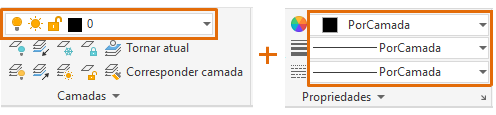

		Usar o painel Propriedades na faixa de opções
		 Na guia Início da faixa de opções, utilize as camadas e painéis de propriedades para verificar ou alterar as configurações para as propriedades mais comumente acessadas: camada, cor, espessura de linha e tipo de linha.
		 Se nenhum objeto estiver selecionado, as listas suspensas realçadas acima exibirão as configurações atuais para o desenho. Se você selecionar um objeto, as listas suspensas exibirão as configurações de propriedades do objeto.
