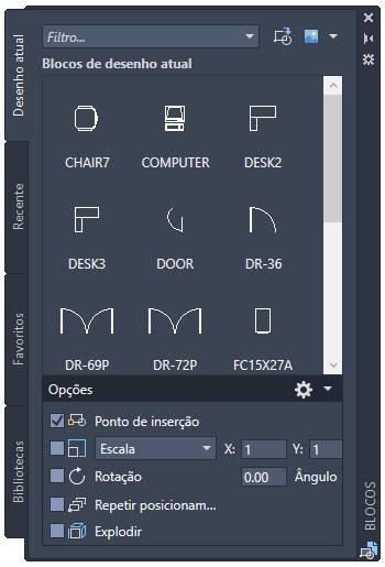

As outras três opções, Blocos recentes, Blocos favoritos e Blocos de bibliotecas, abrem a Paleta de blocos na guia correspondente. A ilustração abaixo mostra todas as quatro guias.
- A guia Desenho atual exibe visualizações ou uma lista de definições de bloco disponíveis no desenho atual.
- A guia Recentes exibe visualizações ou uma lista de definições de bloco recentemente inseridas ou criadas nas sessões atuais e anteriores. Esses blocos podem ter como origem vários desenhos.
- A guia Favoritos exibe visualizações ou uma lista de definições de blocos favoritos que foram copiadas das outras guias da Paleta de blocos.
- A guia Bibliotecas exibe visualizações ou uma lista de definições de bloco de um único desenho especificado ou de uma pasta. A inserção de um arquivo de desenho como um bloco também importa todas as suas definições de bloco para o desenho atual. Clique no controle Procurar (
), na parte superior da paleta, para navegar até um arquivo de desenho ou pasta diferente.
Nota: O nome de um arquivo externo que é inserido como um bloco inclui um asterisco (*) na paleta de blocos.
