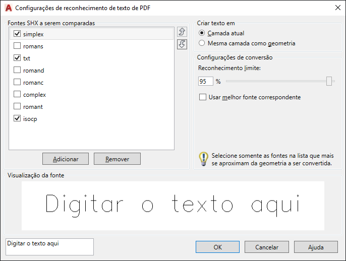

Caixa de diálogo Configurações de reconhecimento de texto em PDF
Define as opções para a conversão da geometria SHX importada de arquivos PDF em objetos de texto multilinha individuais.

As seguintes opções estão disponíveis:
Fontes SHX a serem comparadas
Exibe uma lista das fontes SHX na qual você pode selecionar as fontes que mais provavelmente coincidirão com a geometria SHX selecionada. A ordem das fontes SHX selecionadas é importante. As fontes selecionadas são comparadas à geometria SHX selecionada para uma correspondência iniciando na parte superior da lista até o Limite de reconhecimento especificado ser atingido ou excedido. Utilize os controles de seta para mover uma fonte selecionada para cima ou para baixo na lista. As fontes desmarcadas são ignoradas. Considere os seguintes pontos:
  • O espaçamento de letra entre os caracteres, chamado kerning, pode ser diferente entre fontes parecidas, como as simplex e romans.
  • A pontuação e os caracteres especiais entre fontes parecidas podem ser diferentes.
  • Big Fonts de idioma asiático não são suportadas.
Controles de seta
Move a fonte SHX selecionada no momento para cima ou para baixo na lista de fontes e altera a sua prioridade relativa para consideração.
Add
Adiciona uma fonte SHX à lista de comparação.
Remove
Remove uma fonte SHX da lista de comparação.
Visualização de fonte
Exibe os caracteres inseridos na caixa no canto inferior esquerdo. Diversas fontes SHX são parecidas. Essa caixa de diálogo fornece uma forma de comparar, de forma fácil, determinados caracteres distintivos em fontes SHX.
Criar texto em
Especifica a camada de objetos de texto multilinha criados pela conversão, seja a camada atual, seja a camada original da geometria.
Define a porcentagem de geometria que precisa coincidir com uma fonte antes de substituí-la por texto. A porcentagem aplica-se a cada cluster de geometria analisado durante o processo de conversão. Um valor baixo cria texto mesmo quando alguns caracteres não são reconhecidos. Um valor alto assegura que será usada, se possível, a fonte selecionada de correspondência mais próxima.
Usar a fonte da melhor correspondência
Quando marcada, todas as fontes selecionadas são comparadas e é usada a melhor correspondência em vez de a primeira correspondência que exceder o limite de reconhecimento.
