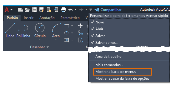

É possível exibir menus suspensos como uma alternativa ou simultaneamente com a faixa de opções.
		Você pode optar por utilizar menus para:
		-  Acessar uma lista mais completa de comandos e opções
- Ter mais espaço de desenho disponível no topo da janela do aplicativo
- Selecionar palavras descritivas em um menu, e não ícones, na faixa de opções ou em uma barra de ferramentas
		A barra de menus pode ser ativada a partir da barra de ferramentas Acesso rápido ou ao utilizar o menu suspenso IUP para personalizar a interface do usuário.
		Nota: A variável de sistema MENUBAR pode também ser usada para ocultar (0) ou exibir (1) a barra de menus.
