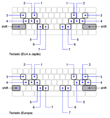

As teclas na ilustração a seguir são as teclas padrão, mas você pode alterar as atribuições de teclas e adicionar suas próprias como for necessário.
 Mantenha pressionada a tecla Shift e uma das teclas de sobreposição temporária mostradas na ilustração:  |
 1  |
 Desativa o snap ao objeto de extremidade  |
 5  |
 Desativa todo o snap e rastreamento  |
 2  |
 Força a seleção de snap ao objeto  |
 6  |
 Desativa o snap a objeto central  |
 3  |
 Desativa o rastreamento de snap ao objeto  |
 7  |
 Desativa snap ao objeto do meio  |
 4  |
 Desativas todos os snaps ao objeto  |
