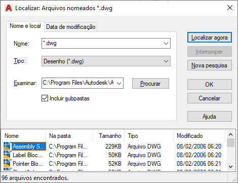

 Para acessar a caixa de diálogo Localizar, em uma caixa de diálogo de seleção de arquivo padrão, clique no menu Ferramentas
 Localizar.
A caixa de diálogo Localizar contém as seguintes guias: Nome & Localização, Data de modificação
Opções adicionais: Localizar agora, Parar, Nova pesquisa, OK, Resultados da pesquisa
As seguintes opções são exibidas.
Filtra a busca de arquivos com base no tipo, nome e localização do arquivo.
Especifica o nome completo ou parcial do arquivo a ser incluído na pesquisa. Ao inserir vários nomes de arquivo, coloque cada um deles entre aspas.
Utilize os caracteres curinga a seguir para ampliar a busca:
O tipo de arquivo a ser incluído na busca é determinado por tipo, de modo que não é necessário inserir uma extensão de arquivo em Named. Por exemplo, para localizar house102.dwg, insira house* e defina o Tipo como Desenho (*.dwg).
Especifica o tipo de arquivo a ser incluído na pesquisa. Os tipos de arquivo disponíveis limitam-se àqueles suportados pela caixa de diálogo padrão de seleção de arquivo específico.
Especifica a localização para pesquisa. Insira um local, escolha um local na lista ou selecione Procurar para navegar até um local. Ao inserir vários locais, coloque cada um deles entre aspas.
Exibe a caixa de diálogo Procurar pela pasta, na qual é possível navegar até uma localização para pesquisa.
Efetua uma pesquisa em todas as subpastas da localização Examinar em.
Filtra a busca de arquivos com base na data de criação ou modificação do arquivo.
Efetua uma sem filtro de datas.
Restringe a pesquisa a arquivos criados ou modificados em um momento específico.
Efetua uma busca de arquivos utilizando os critérios especificados em ambas as guias.
Encerra a pesquisa.
Apaga os resultados da busca e redefine os valores padrão para todas as opções de pesquisa.
Quando um ou mais arquivos são selecionados nos resultados da busca, a caixa de diálogo Localizar é fechada e os nomes dos arquivos selecionados são inseridos na caixa de diálogo padrão de seleção de arquivo.
Relaciona todos os arquivos encontrados pela pesquisa. Para transferir um arquivo para a caixa de diálogo de seleção de arquivo padrão, selecione um arquivo e escolha OK. Quando utilizada com uma caixa de diálogo de seleção de arquivo de normas que permite a seleção de vários arquivos, você poderá transferir vários arquivos a partir dos resultados da pesquisa.
