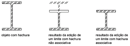

Limites de hachura e associatividade
		 Na ilustração a seguir, as hachuras de concreto são delimitadas, enquanto as hachuras da terra são não delimitadas.
		 Por padrão, as hachuras delimitadas são associativas, o que significa que o objeto de hachura é associado aos objetos de limite de hachura: alterações no objeto de limite são automaticamente aplicadas à hachura.
		 As hachuras não associativas não são atualizadas quando seu limite original é alterado.
		A associatividade da hachura é ativada por padrão é e controlada pela variável de sistema HPASSOC. É possível alterar a associatividade da hachura usando o botão Associar, na paleta Opções, na paleta Propriedades ou na caixa de diálogo Editar hachura.
