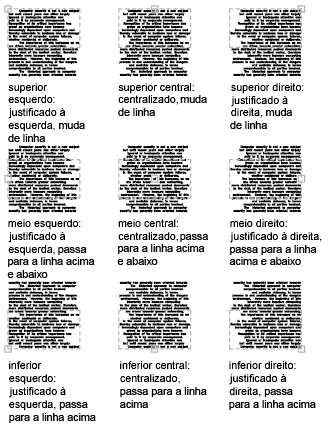

- Justify
- Determina a justificação e o fluxo de textos novos ou selecionados em relação ao limite de texto. A justificação atual é aplicada ao novo texto. O texto é justificado dentro do retângulo especificado baseado na configuração de justificação e em um dos nove pontos de justificação no retângulo. O ponto de justificação é baseado no primeiro ponto utilizado para especificar o retângulo. O texto é justificado à esquerda, à direita ou centralizado em relação aos limites esquerdo e direito do texto. Espaços digitados no final de uma linha são incluídos como parte do texto e afetam a justificação da linha. O fluxo de texto controla o alinhamento do texto a partir do meio, da parte superior ou da parte inferior do parágrafo, com respeito aos limites de texto superior e inferior.
| Opções de justificação  |
Descrição  |
|  TL  |
 Superior esquerdo  |
|  TC  |
 Superior central  |
|  TR  |
 Superior direito  |
|  ML  |
 Meio esquerdo  |
|  MC  |
 Meio central  |
|  MR  |
 Meio direito  |
|  BL  |
 Inferior esquerdo  |
|  BC  |
 Inferior central  |
|  BR  |
 Inferior direito  |
 As ilustrações a seguir mostram cada opção de justificação.
