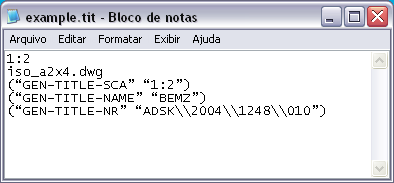

O seguinte exemplo exibe a estrutura do arquivo.
As duas primeiras linhas do arquivo devem ser:
As seguintes linhas são opcionais e é possível utilizá-las para direcionar atributos do bloco de legenda do desenho ao correspondente arquivo de texto associado, por exemplo:
Um destes arquivos de texto teria a seguinte aparência:
