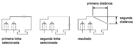

Você pode chanfrar um canto especificando distâncias qualquer lado do chanfro.

Na faixa de opções, no painel Opções de chanfro, verifique os valores de comprimento de chanfro. Para alterar os comprimentos de chanfro:
Clique na
<guia atual>
menu suspenso Primeiro chanfro
Pesquisa
Selecione um valor para o primeiro comprimento.
Clique na
<guia atual>
menu suspenso Segundo chanfro
Pesquisa
Selecione um valor para o segundo comprimento.
Clique em um espaço vazio na área de desenho.
Selecione a primeira linha que forma o canto.
Selecione a segunda linha que forma o canto.
Pressione ESC para sair do comando.
