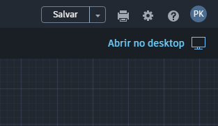

Se você estiver trabalhando no aplicativo AutoCAD para Web, e o computador tiver o AutoCAD 2018 ou uma versão posterior instalada, será possível usar o botão Abrir no desktop para abrir um desenho no AutoCAD para desktop.
O desenho é salvo automaticamente e aberto na versão instalada localmente do AutoCAD ou do AutoCAD LT para desktop.

Para usar a opção Abrir no desktop, primeiro é preciso instalar um plug-in do AutoCAD.
Para instalar o plug-in:
- Clique em Abrir no desktop. Se o plug-in ainda não estiver instalado, você será solicitado a fazer o download.
- Faça o download do arquivo .msi.
- Vá para a localização da pasta do arquivo e clique duas vezes no arquivo para instalá-lo.
