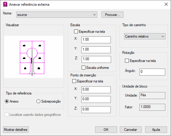

  1. Maximize o current.dwg, e clique na guia Inserir painel Referência Anexar . Na caixa de diálogo Selecionar arquivo de referência, navegue até o source.dwg, selecione-o e clique em Abrir.
  2. Na caixa de diálogo Referência externa, defina o Ponto de inserção para 0,0,0, a escala para 1,1,1 e o ângulo de rotação para 0.
    É recomendado definir o Tipo de caminho como Caminho relativo.
    Figura 15: Configurações necessárias para legendas Refex
  3. Clique em OK.
