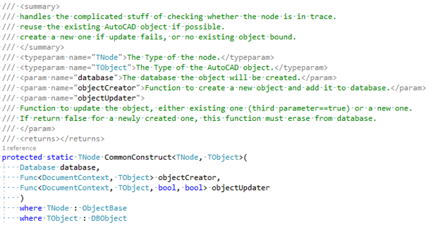

A função CommonConstruct é criada no Autodesk.AutoCAD.DynamoNodes.ObjectBase e no Autodesk.AutoCAD.DynamoNodes.Object.
Autodesk.AutoCAD.DynamoNodes.ObjectBase Autodesk.AutoCAD.DynamoNodes.Object
É possível criar classes para herdar o Autodesk.AutoCAD.DynamoNodes.ObjectBase ou o Autodesk.AutoCAD.DynamoNodes.Object. Você pode usar os métodos acima quando criar novos nós de acordo com a relação de herança. Por exemplo, observe o seguinte nó: PointGroup.CreateFromPoints.
O nó cria um grupo de pontos no Civil 3D com base em uma lista de pontos.
Autodesk.Civil.DatabaseServices.PointGroup define um grupo de pontos no Civil 3D com base em Autodesk.AutoCAD.DatabaseServices.Object. É necessário criar uma nova classe chamada PointGroup derivada de Autodesk.AutoCAD.DynamoNodes.Objectbase para encapsular o tipo de grupo de pontos do Civil 3D. É possível adicionar o atributo DynamoServices.RegisterForTrace à classe PointGroup para que o mecanismo de traçamento possa ser executado. Isso não é obrigatório, pois o Dynamo oferece suporte a esse mecanismo por padrão, mas é uma boa convenção de codificação.
Agora, o nó CreateFromPoints pode ser definido em PointGroup. Devido à relação inerente, é possível chamar a função CommonConstruct no Autodesk.AutoCAD.DynamoNodes.ObjectBase.
O método TNode é o tipo do nó e é necessário para herdar Autodesk.AutoCAD.DynamoNodes.ObjectBase.
Neste exemplo:
TNode = CogoPoints.PointGroup
O objeto TObject é o tipo de objeto do AutoCAD necessário para herdar Autodesk.AutoCAD.DatabaseServices.DBObject.
Neste exemplo:
TObject = Autodesk.Civil.DatabaseServices.PointGroup
A função objectCreator cria objetos. Neste exemplo, ela é definida como a criação de um novo grupo de pontos.
A função objectUpdater atualiza objetos. Neste exemplo, ela é definida como a atualização de um grupo de pontos existente.
A função CommonConstruct tenta encontrar objetos existentes a partir do manipulador traçado. Quando encontrados, os objetos são atualizados com o objectUpdater com isExisting==true. Se ocorrer falha na atualização, o objectCreator solicitará a criação de um novo objeto e, em seguida, o objectUpdater chamará isExisting==false.
A função CommonConstruct tenta atualizar os objetos existentes no banco de dados com o mesmo valor do manipulador traçado. Se ocorrer falha, será criado um novo objeto. Se o objeto não aceitar atualizações, você poderá retornar isExisting==false. Isso significa que você criará um novo objeto e excluirá o objeto antigo. Nesse caso, a função CommonConstruct ainda tentará manter o mesmo valor de manipulador.
Os códigos de amostra completos são exibidos em PointGroup.cs e o método CommonConstruct do Autodesk.AutoCAD.DynamoNodes.Object equivale ao descrito acima.
