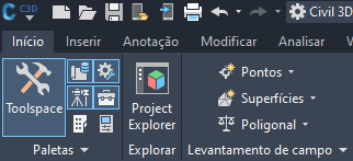

Após a conclusão da instalação, a janela Project Explorer poderá ser acessada na guia Início da faixa de opções principal do Autodesk Civil 3D.
Como alternativa, é possível digitar Project Explorer no prompt de comando do AutoCAD.

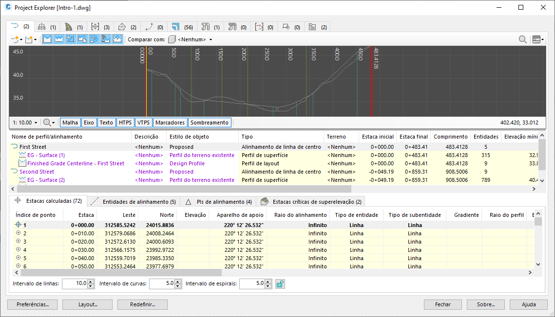

Trabalho na janela Project Explorer
A janela principal do Project Explorer é sem modo. É possível interagir livremente entre a janela AutoCAD e a janela Project Explorer enquanto a janela Project Explorer permanece na tela.
Todas as informações exibidas na janela Project Explorer são dados de projeto geométrico ao vivo do modelo do Civil 3D. Portanto, se algo for modificado ou adicionado ao modelo do Civil 3D, o conteúdo no Project Explorer será atualizado automaticamente.
Se você usar dois monitores, considere manter o Project Explorer aberto em seu segundo monitor enquanto trabalha no Civil 3D.

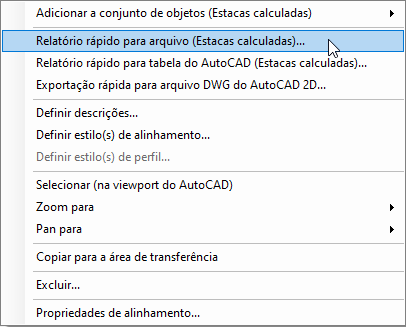

Menus de contexto e atalhos de teclado
A maioria das listas de objetos no painel tem menus de contexto, permitindo selecionar e aplicar zoom ao objeto correspondente na viewport. Você também pode pressionar o botão CTRL com o foco na lista para realçar brevemente o objeto selecionado na viewport.

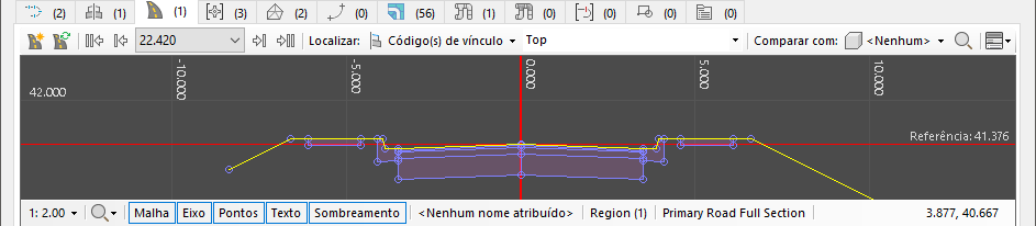

Uso dos gráficos de seção e de perfil longitudinal
Aprenda a utilizar os visualizadores de perfil que estão incluídos no Project Explorer para perfis de alinhamento, linhas de amostra, redes de tubulação e montagens.
Use a roda do mouse para aumentar ou diminuir o zoom. Mantenha pressionada a tecla CTRL ou ALT com a roda para alterar a velocidade de rolagem. Observe que a escala vertical e a escala horizontal desses visualizadores podem ser dimensionadas de forma independente usando as opções ao longo da aresta inferior do visualizador ou é possível selecionar em uma lista predefinida de valores de exagero da escala vertical.
Gerando relatórios
Para gerar um relatório para um arquivo, clique com o botão direito do mouse em qualquer objeto listado no Project Explorer e selecione Relatório rápido ou Adicionar ao conjunto de objetos.
Relatório rápido
O Relatório rápido gera um relatório dedicado para o objeto selecionado.
