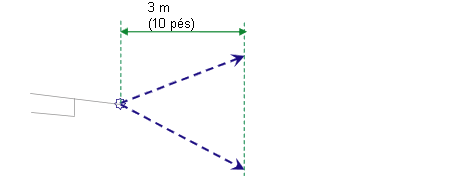

No modo de layout, esta submontagem exibe as soluções de corte e aterro em linhas tracejadas estendidas para fora para uma distância de 3 metros ou 10 pés. Os vínculos de talude terminam em pontas de seta que apontam para fora.
