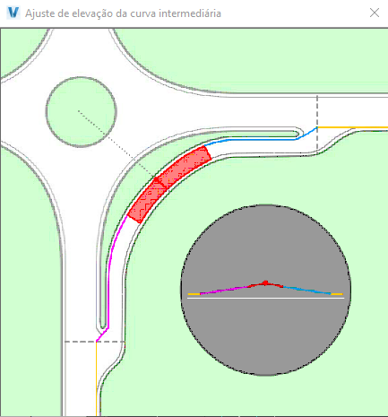

Selecione as rotatórias que deseja editar.
Clique na guia Rotatória
painel Modificar
menu suspenso Propriedades da rotatória
Propriedades da rotatória.
O painel no lado esquerdo é uma lista da vista em árvore de elementos da rotatória, incluindo o círculo de tráfego e os braços. Se somente o Elemento geral estiver listado à esquerda, significa que você não selecionou uma rotatória; selecione uma rotatória agora. Clique em + para expandir a vista em árvore.
O lado direito do painel exibe os detalhes do elemento selecionado.
O Diagrama de propriedades da rotatória é usado para explicar a terminologia. Selecione o botão Diagrama para exibi-lo e clique novamente para ocultá-lo. Clicar em campos diferentes altera a exibição do diagrama para o parâmetro selecionado.
Exemplo de exibição de diagrama
Em muitas das páginas na caixa de diálogo Propriedades da rotatória, há colunas Máximo e Mínimo. Estes se referem aos valores limite recomendados pela norma de projeto que você escolheu usar. Em muitos casos, você poderá exceder esses valores, mas eles serão exibidos como avisos no desenho e como exceções no relatório de verificação do projeto.
