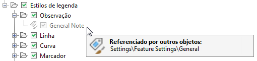

Algumas caixas de seleção não poderão ser desmarcadas se outros componentes forem dependentes delas. Se um componente for mostrado em cinza, ele será referenciado por outro componente atualmente selecionado e não será possível desmarcar a caixa de seleção.
É possível mover o cursor sobre o componente para exibir uma dica de ferramenta que lista onde o componente é referenciado.
Neste exemplo, as configurações do recurso Geral fazem referência ao estilo Nota geral, por isso a caixa de seleção de Nota geral não pode ser desmarcada no momento.
