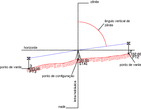

Um ângulo horizontal medido a partir de uma extensão da linha precedente, direita ou esquerda.

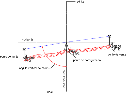

O ângulo do ponto mais baixo fica em frente ao zênite.
O ponto diretamente acima da cabeça ou o ponto onde uma linha vertical do observador atravessa a esfera celestial. Zênite oposto é o ponto mais baixo.
Um ângulo acima ou abaixo do plano horizontal. O ângulo é expresso em DDMMSS a partir deste horizonte. Ângulos verticais que expressam uma inclinação de descida da estaca de instrumento são descritas com um valor negativo. Ângulos do zênite são similares a ângulos verticais, ressalvado que o ângulo do zênite possui um plano de referência vertical.

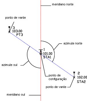

Um ângulo em sentido horário medido a partir de uma referência de meridiano. Também conhecido como azimute norte. Ele pode variar de 0 a 360 graus. Um valor negativo de azimute é convertido para um valor em sentido horário.
Um azimute derivado de sunshots ou starshots.
Azimutes ao sul do equador são referenciados devido ao sentido horário Sul.

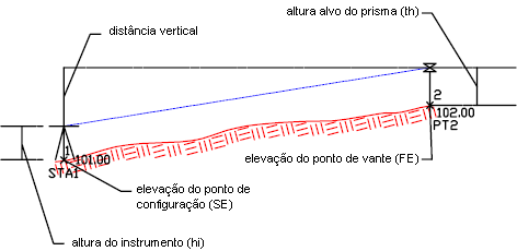

A distância vertical entre o centro do escopo para o centro de EDM. O Autodesk Civil 3D utiliza este valor para calcular a distância.
A distância vertical entre o ponto alvo de teodolito e o centro ótico do refletor.
