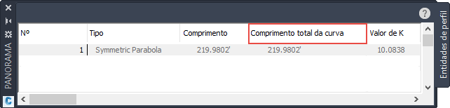

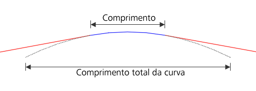

O valor de Comprimento total da curva mostra o comprimento total de curva vertical, enquanto a propriedade Comprimento mostra o comprimento da parte resolvida da geometria da curva, como quando as tangentes são anexadas ao longo das curvas.
