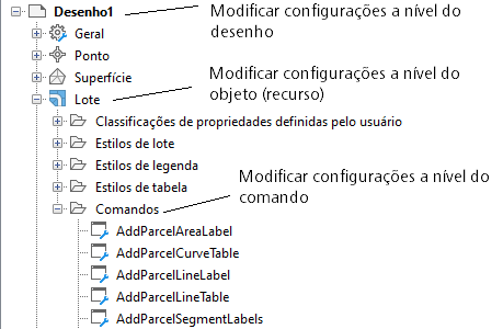

Pode-se modificar cada nível de configurações em um local diferente na árvore de Configurações, conforme mostrado na ilustração a seguir:

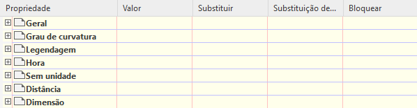

Para acessar as configurações no nível do desenho, clique com o botão direito do mouse no nome do desenho na árvore de Configurações e clique em Editar as configurações do desenho.
No nível do desenho, a caixa de diálogo Editar configurações contém somente as configurações do ambiente de desenho:
A seguir o resumo dos controles na caixa de diálogo Configurações de edição:
Utilize o nível da coleção do objeto na árvore de Configurações para controlar todas as configurações que pertencem ao tipo de objeto. Altere as configurações de objeto neste nível na árvore, e especifique as substituições para as configurações do ambiente de desenho.
Para acessar as configurações no nível do desenho ou do recurso, clique com o botão direito na coleção do objeto na árvore de Configurações e clique em Editar as configurações do recurso.

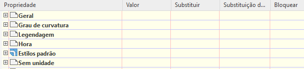

No nível de objeto, este quadro de diálogo inclui também configurações específica, como estilos padrão:
Utilize o nível da coleção de Comandos na árvore Configurações para substituir as configurações no nível do objeto e as configurações do ambiente do desenho, comando a comando. Você também pode especificar configurações específicas de comando.
Acesse as configurações no nível de comando expandindo a coleção de Comandos de um tipo de objeto na árvore Configurações, clicando com o botão direito no comando e clicando em Editar configurações de comando.

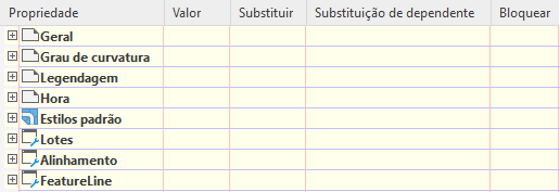

No nível de comando, esta caixa de diálogo também contém configurações específicas de comando, tais como as configurações dos Lotes e dos Alinhamentos que são utilizadas pelo comando CreateSite.

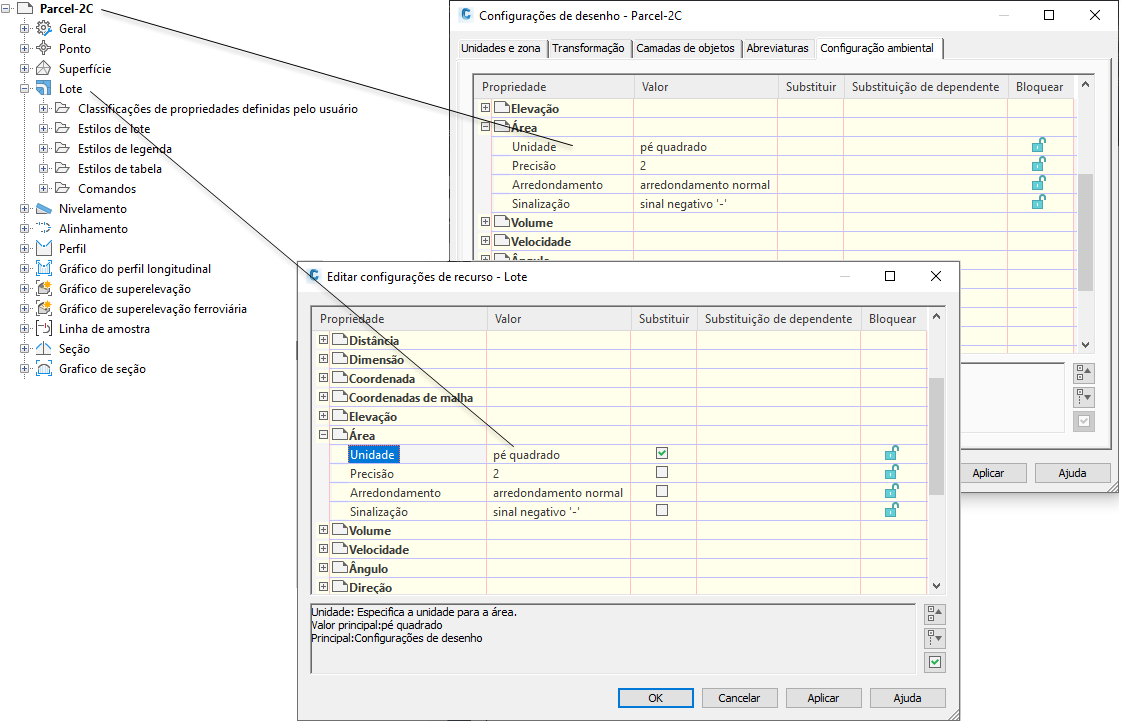

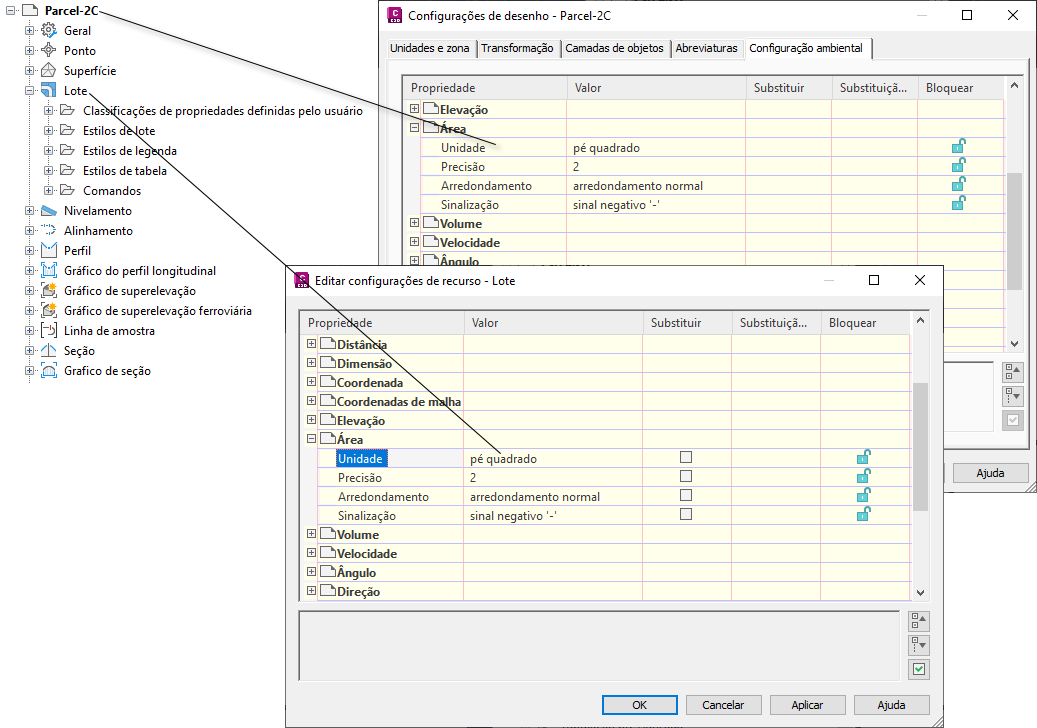

Cada objeto de nível inferior na hierarquia de configurações podem herdar ou substituir as configurações no nível acima. A ilustração a seguir mostra uma sobreposição definida para unidades de área no nível de Recursos de terreno.
Configurações de recurso podem substituir configurações de desenho
Setas na coluna de sobreposição secundária da caixa de diálogo Configurações de desenho (desenho superior) indica que uma sobreposição foi definida em um nível inferior.
A marca de seleção na coluna Substituir da caixa de diálogo Configurações de terreno (desenho inferior) indica que o valor definido nesta caixa de diálogo substitui a configuração em um nível superior.
No nível de desenho você pode cancelar uma modificação dependente ao clicar no ícone de seta na coluna Modificação dependente. Isso faz com que o ícone de seta para aparecer como segue:
