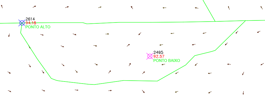

A ilustração a seguir mostra um exemplo de pontos altos e baixos que são criados para uma bacia hidrográfica de depressão em uma superfície.
Dica: Utilize a guia Visualizar na caixa de diálogo Estilo de superfície para ativar a visibilidade de bacias hidrográficas e setas de inclinação no estilo de superfície para que você possa ver a relação dos pontos que são criados para as bacias hidrográficas. Você também pode utilizar a guia Bacias hidrográficas na caixa de diálogo Estilo de superfície para ativar a exibição dos pontos alvo de drenagem da bacia hidrográfica para ver como os pontos baixos correspondam àquelas.
