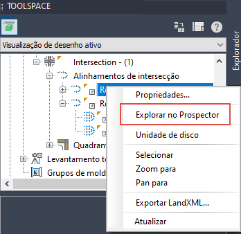

Outro recurso disponível na coleção Alinhamentos de intersecção é o comando Explorar no Prospector.
Para usar este comando, clique com o botão direito do mouse em um alinhamento na coleção Alinhamentos de intersecção e selecione Explorar no Prospector.

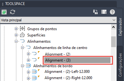

O mesmo alinhamento é automaticamente exibido e selecionado sob a coleção Alinhamentos
 Alinhamentos da linha de centro na árvore Prospector. Utilize este comando para localizar rapidamente a localização do alinhamento de intersecção na árvore Prospector.
