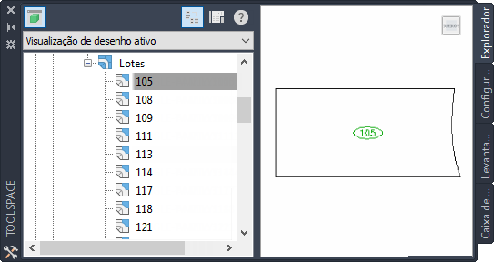

Exibe uma imagem do item. A ilustração a seguir mostra uma vista gráfica de um lote do Prospector.
 Para visualizar graficamente o item, primeiro clique no botão de Visualização prévia
 na guia Prospector. A seguir, clique com o botão direito do mouse no objeto ou coleção de objetos e selecione Mostrar visualização. A seguir, clique no nome do objeto na árvore Prospector.
Você pode clicar com o botão direito do mouse na visualização gráfica para exibir um menu de contexto que permite manipular a imagem usando comandos como e .
