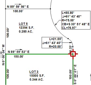

Na linha de comando, você será solicitado a selecionar uma legenda. Após selecionar uma legenda, os gráficos interativos serão exibidos no desenho. Se você precisar efetuar uma alteração, na linha de comando você terá opções para fazer o seguinte: - Limpar: limpa o lado atual.
- Novo: Inicia um novo relatório de verificação do mapa.
- Girar: Muda a direção da curva para o sentido horário ou anti-horário.
- Reverter: Muda a direção da linha ou curva.
 Nota:  Se a verificação do mapa precisar de mais informações para efetuar o cálculo, um círculo vermelho será exibido no desenho e você será solicitado na linha de comando.

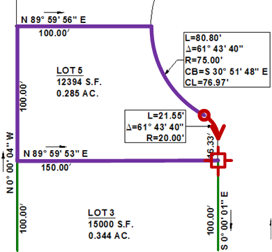

 A seguinte ilustração mostra como o comando Reverter pode ser utilizado para mudar a direção da linha da verificação do mapa:

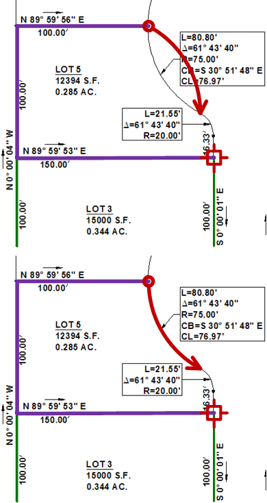

 A ilustração a seguir mostra um exemplo da utilização do comando Girar:
