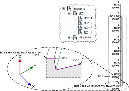

 Deslocamento horizontal: código utilizados para especificar um deslocamento horizontal relativo para criar uma imagem paralela começando no ponto atual, ou efetuando a transição para outro deslocamento se a figura tem um deslocamento horizontal prévio.  |
  101,500,490,100.01,BC1 B H-4 V.1 H.5 H.75 V-.7 H2.25 V-.35 ...112,500,500,100.02,BC1 ...123,500,510,100.03,BC1 ...134,500,520,100.04,BC1 ...145,500,530,100.05,BC1 ...156,500,540,100.06,BC1 ...167,500,550,100.07,BC1 SO ...178,500,560,100.08,BC1  |
 Ponto 101: BC1 é o nome de recurso da linha, “ " (espaço) é o delimitador de recurso/código, B é o código <Inicial>, H é o código de <Deslocamento horizontal>, -4 é o valor para o primeiro valor de deslocamento horizontal, V é o código de <Deslocamento vertical>, .1 é o primeiro valor do deslocamento vertical, e assim por diante para cada um dos demais 3 deslocamentos. Pontos 112, 123, 134, 145 e 156: BC1 imagem com deslocamentos atuais são continuados. Ponto 167: BC1 é contínuo, mas as figuras de deslocamento são interrompida pelo códigoSO<parar deslocamentos>. Ponto 178: BC1 é contínuo. Um valor deve seguir o código de deslocamento horizontal. Um valor negativo desloca a figura ativa para a esquerda e um valor positivo desloca a figura ativa para a direita. Vários deslocamentos podem ser utilizados, mas se transições horizontais ou verticais subsequentes são feitas, todos os códigos deslocamentos horizontais ou verticais devem ser especificados para cada deslocamento.  |
 Deslocamento vertical: código utilizados para especificar um deslocamento vertical relativo a partir do ponto atual. Um valor deve seguir o código de deslocamento vertical.  |

 Um valor positivo é adicionado à elevação do vértice atual para a figura ativa e um valor negativo é subtraído do vértice atual para a figura ativa. Se um deslocamento vertical é especificado sem deslocamento horizontal prévio, o valor de deslocamento horizontal deve ser zero. Se um deslocamento horizontal é especificado sem deslocamento vertical ou sem deslocamento vertical prévio, o valor do deslocamento vertical deve ser zero. Nota:
Se um deslocamento horizontal ou vertical prévio foi especificado no código de pontos atual e se um deslocamento horizontal ou vertical subsequente é omitido dentro do código de campo atual, o valor de deslocamento vertical ou horizontal prévio é utilizado. Por exemplo: V1 H1 H2 = H0 V1 H1 V1 H2 V1 H1 H2 V1 H3 = H1 V0 H2 V1 H3 V1  |
 Parar deslocamentos: código utilizados para especificar a terminação de todos os deslocamentos na figura ativa. Somente a figura ativa pode ser contínuo.  |

A ilustração a seguir mostra um exemplo utilizando os códigos para Deslocamentos horizontais, Deslocamentos verticais e Parar deslocamentos:
