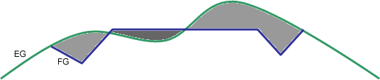

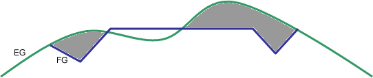

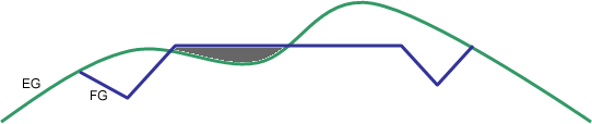

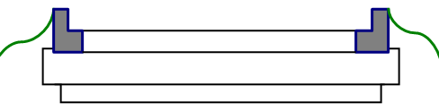

Tipos de quantidades
Quantidade de levantamento é compatível com os seguintes tipos:
