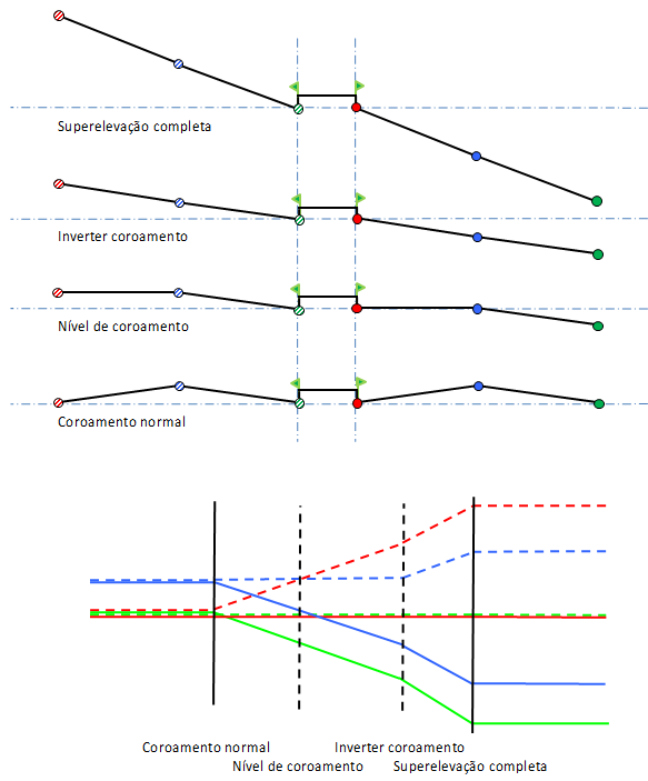

Cada tópico contém as seguintes ilustrações:
- Uma série de seções cruzadas que ilustram o comportamento de montagem em cada estaca crítica. O ícone
 indica pontos de giro para cada caso.
- Uma seção típica de superelevação para cada caso. A cor e linhas tracejadas na seção de superelevação correspondem aos pontos nas seções transversais.
Nota: A não ser que indicado de forma contrária, todos os diagramas de superelevação exibem uma curva à direita.
Exemplo de um diagrama de superelevação
