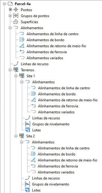

Os alinhamentos podem ser atribuídos a um dos dois conjuntos:
-  A coleção Alinhamentos de nível superior. Quando colocado nessa coleção, o alinhamento não interage com nenhum outro objeto, incluindo ele mesmo.
- A coleção Alinhamento dentro de uma coleção de topologia ou terreno. Quando colocados aqui, os alinhamentos interagem com outros alinhamentos e lotes no terreno. Se você quiser que os alinhamentos formem lotes por regiões fechadas, mas não subdividam os lotes existentes, atribua os alinhamentos e lotes a terrenos diferentes.
Se você não quiser que um alinhamento interaja com outros objetos, aceite a seleção de terreno padrão <Nenhum> ao criar o alinhamento. Mais tarde, os alinhamentos podem ser movidos ou copiados para os terrenos, se desejar que outros objetos interajam.
