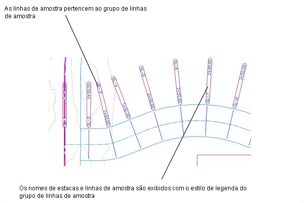

Linhas de amostra cruzadas um alinhamento com uma distância especificada para a esquerda e para a direita. Normalmente, linhas de amostra são criadas em estacas determinadas ao longo de um alinhamento horizontal.
Ao criar linhas de amostra ao longo de um alinhamento, objetos de seção também criados para um conjunto específico de superfícies propostas existentes, modelos de corredor ou redes de tubulação. Cada estilo padrão da linha de amostra e objeto de amostra são especificados através de um grupo de linhas de amostra. Outros objetos de amostra podem ser adicionados ao grupo de linhas de amostra após as linhas de amostra terem sido criadas. Para plotar as seções no desenho, crie diferentes gráficos de seção múltiplos gráficos de seção.
Um grupo de linhas de amostra

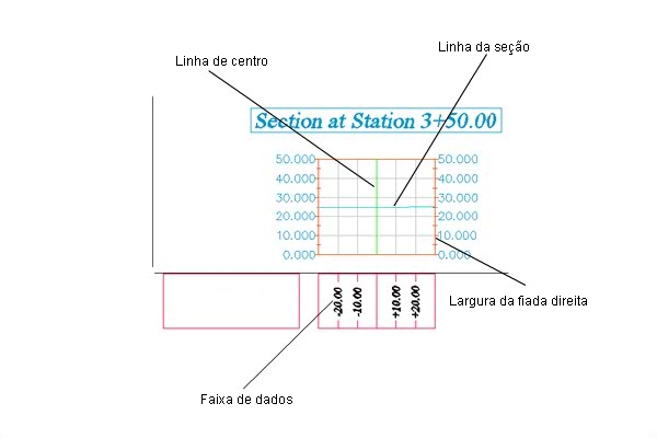

Seções, como alinhamentos e perfis, suportam conjuntos de legenda. Conjuntos de legenda permitem salvar e aplicar um número ilimitado de diferentes tipos de legendas.
Gráfico de seção de uma linha de amostra
