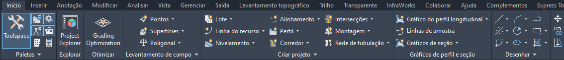

A faixa de opções do Autodesk Civil 3D é a principal interface do usuário para acessar comandos e recursos.
Os comandos disponíveis a partir da faixa de opções são organizados em guias. Cada guia é organizada em uma série de painéis.
A faixa de opções é normalmente ativada (exibida) por padrão, e pode ser exibida ou removida usando os comandos Ribbon e RibbonClose.

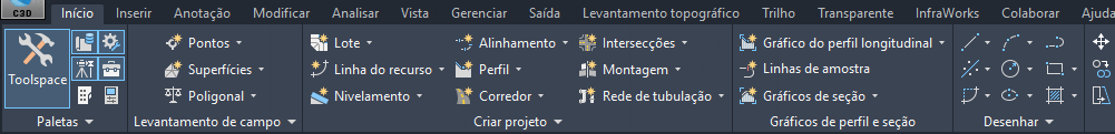

Há dois tipos básicos de tipos de faixa de opções: estática e contextual.
As guias estáticas da faixa de opções são sempre exibidas quando a faixa de opções estiver ativada.

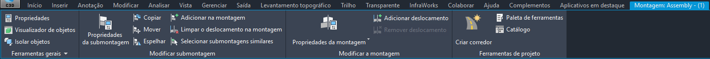

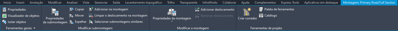

Guias Faixas de opção contextuais são automaticamente exibidas quando você seleciona um objeto ou executa um comando específico de objeto.
Guias contextuais contêm comandos relacionados ao objeto no momento selecionado. A maioria das guias contextuais podem ser fechadas bastando cancelar a seleção do objeto.

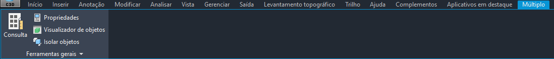

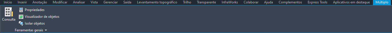

Quando vários tipos de objetos são selecionados simultaneamente, a guia contextual múltipla é exibida na faixa de opções. Por exemplo, se você selecionar um objeto de rede de tubulação e um objeto de alinhamento, a guia contextual múltipla é exibida.
As faixas de opções contextuais do Autodesk Civil 3D incluem o painel Ferramentas de projeto, que fornece acesso a comandos que você poderá usar nas etapas seguintes do fluxo de trabalho.
Por exemplo, quando você seleciona um objeto de alinhamento, a guia contextual de alinhamento é exibida. O painel Ferramentas de projeto na guia contextual Alinhamento fornece uma variedade de comandos que você poderá desejar usar a seguir. Por exemplo, você pode desejar criar um corredor, intersecção ou atalho de dados a partir do alinhamento.
