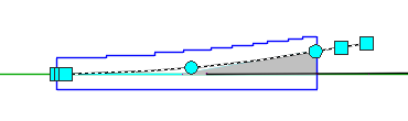

Quando um AMV é criado, um alinhamento de trilho intermediário é usado para conectá-lo a outro alinhamento de trilhos no desenho. Por exemplo, o alinhamento de trilho intermediário do AMV a seguir está realçado.
