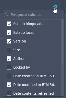

 Selecionar colunas
- Abre uma lista que permite selecionar que colunas serão exibidas na pasta. As colunas disponíveis são descritas nas seções a seguir.
