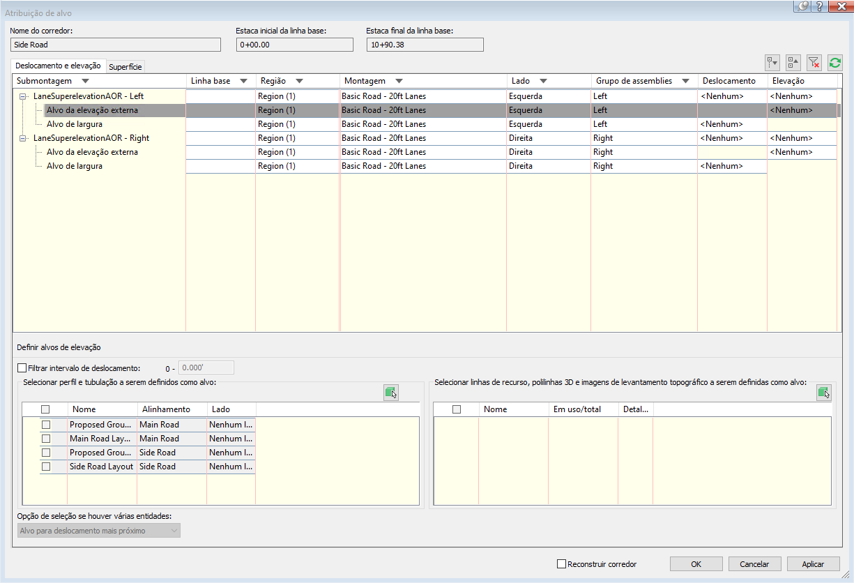

- A definição de alvos de corredores foi aprimorada:
- A caixa de diálogo Mapeamento de alvo de corredor foi aprimorada. Agora, quando você clica em uma célula que requer um alvo, a parte inferior da caixa de diálogo exibe os controles necessários para a especificação do alvo.
- A caixa de diálogo Mapeamento de alvo do corredor não tem modelo restrito; portanto, você pode mantê-la aberta enquanto faz outro trabalho. Você pode fixar a caixa de diálogo para que ela permaneça expandida ou pode desafixá-la para que somente o título seja exibido quando você mover o cursor para fora dela.
- Durante a definição de alvos do corredor, objetos são realçados no desenho.
- Esse realce deve ser usado com a caixa de diálogo sem restrição de modelo para identificar o que está sendo definido como alvo do corredor.
- Quando você seleciona uma linha de submontagem na caixa de diálogo Mapeamento de alvo, a submontagem é realçada em azul na montagem principal do desenho e dos corredores que a estão usando.
- Quando você seleciona uma linha de submontagem na caixa de diálogo Mapeamento de alvo, os objetos adicionados como alvos são realçados em amarelo.
- Os objetos que podem ser definidos como alvo são realçados em azul-claro quando são selecionados no controle de lista.
- Agora é possível filtrar submontagens na caixa de diálogo Mapeamento de alvo. Clique no cabeçalho de uma coluna para exibir uma caixa de pesquisa e caixas de seleção que podem ser usadas para a especificação de critérios de filtro.
- Agora é possível especificar um intervalo para exibir os objetos que podem ser definidos como alvo.

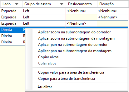

- Você pode usar os comandos do menu de contexto para copiar alvos de uma submontagem e colá-los em outras submontagens, e para aplicar zoom e pan em submontagens.
- Também é possível copiar o alvo de um parâmetro de deslocamento e colá-lo em um ou mais parâmetros de elevação, bem como copiar o alvo de um parâmetro de elevação e colá-lo em um ou mais parâmetros de deslocamento.
- Agora você pode personalizar a exibição de colunas ocultando-as e mostrando-as.
Para obter mais informações, consulte Para especificar alvos de corredor e Caixa de diálogo Mapeamento de alvo.
