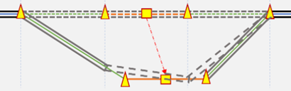

| Comportamento anterior de edição com alças no gráfico do perfil longitudinal

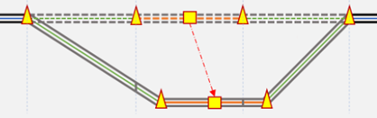

| Novo comportamento de edição com alças no gráfico do perfil longitudinal
Arrastar a alça faz com que a tubulação seja desenhada onde as linhas tracejadas estão.
Arrastar a alça faz com que a tubulação seja desenhada como mostrado acima.

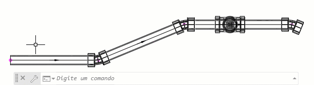

- Aprimoramentos de acessórios
- Adicione peças de conexão única, como coberturas, ao final de um trecho de tubulação.
- Adicione redutores e cotovelos ao final de um trecho de tubulação e continue o layout do trecho de tubulação com o tamanho de tubulação correto.
- Adicione acessórios com várias conexões (como junções, tubos em T e cruzetas) ao final do trecho de tubulação e continue o layout do trecho de tubulação com o tamanho de tubulação correto.
- Rotacione, inverta e deslize acessórios quando necessário.
- Adicione um cotovelo do tamanho certo no ponto PI da rede pressurizada.
Para obter mais informações sobre como inserir e modificar acessórios, consulte Para adicionar acessórios a uma rede pressurizada.

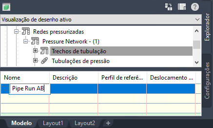

- Agora é possível renomear os trechos de tubulação contidos na lista de trechos de tubulação da guia Prospector.
