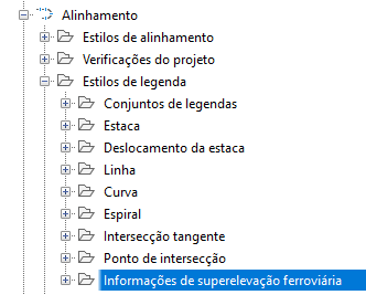

- Legenda de informações de superelevação ferroviária: está disponível um novo tipo de legenda, Informações de superelevação ferroviária. É possível adicionar às legendas informações de alinhamento, superelevação ferroviária e perfil e podem inserir essas informações em qualquer estaca do alinhamento.
Os estilos de legenda de informações de superelevação ferroviária estão disponíveis na coleção Estilos de legenda de alinhamento:
Para obter mais informações, consulte Para legendar informações de superelevação ferroviária para um alinhamento dos trilhos.
