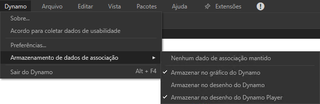

- Foram adicionadas configurações no Dynamo para Civil 3D para controlar se os dados de associação são armazenados ou não e onde armazená-los.
Novos nós também foram adicionados às coleções de Documentos do AutoCAD
e Objetos do AutoCAD
para trabalhar com dados de associação armazenados em um desenho.
Nota: As configurações de associação do Dynamo exigem acesso de administrador para o caminho de instalação padrão do Civil 3D.
