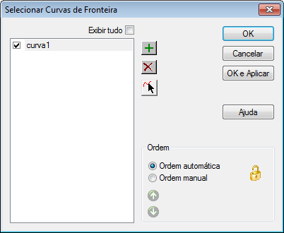

Você pode utilizar o diálogo Selecionar Curvas de Fronteira para especificar quais curvas definem a fronteira de uma figura.
Para exibir o diálogo Selecionar Curvas de Fronteira, clique em Fronteiras na guia Dimensões do diálogo Propriedades da Figura de Fresamento.
Exibir Tudo — Selecione essa opção para exibir todas as curvas no documento atual.
Você pode utilizar uma única figura para usinar várias curvas caso estejam na mesma altura e não se intersecionem. Para figuras com várias curvas, utilize essa seção para controlar a ordem em que as curvas são usinadas:
 e Mover item abaixo
. Para organizar as figuras na lista, clique em Ordenação e utilize o diálogo Opções de Ordenação de Curva.
