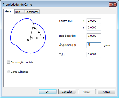

Guia Geral
A guia Geral contém opções que definem as dimensões básicas em que os atributos específicos de came se baseiam.
  1. Insira as coordenadas do Centro para o came. Centro define as coordenadas X e Y para o centro do corpo do came.
  2. Configure o Raio da Base, o raio do círculo que define o corpo do came. Essa dimensão é a mínima distância entre o centro do came e o seguidor.
  3. Configure o Ângulo Inicial. O ângulo inicial padrão é paralelo ao eixo X. Insira um ângulo em graus para mover o ângulo inicial. A direção de rotação para o ângulo inicial é controlada pela opção Construção Horária.
  4. Cames apresentam uma construção anti-horária por padrão. Selecione Construção Horária para construir o came a partir de segmentos sequenciais arranjados numa rotação horária. Note que o Ângulo Inicial também é afetado por essa configuração.
  5. Caso possua suporte 4º eixo, você também pode criar cames cilíndricos ou de tambor. Crie o design do seu came como de costume, e selecione Came Cilíndrico.
